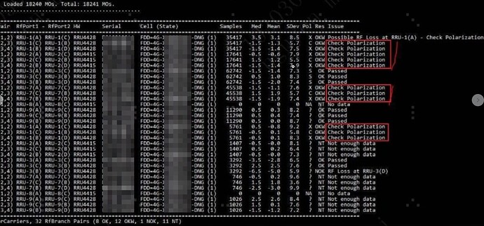

Command to detect wrong rru-antenna port connection
Is it a way to detect wrong rru-antenna port connection?
This is from E// commands.
It is mfa (find Faulty Antenna for LTE cells).
With mfag you can get the RfPort.
Check polarization: does this suggest wrong rru-antenna connection port?
Is it a tool or a command to check?
Does not mean its faulty, but is something you need to check in field.
The mean and std dev sugest that antenna branch are not optimal.
Why 4t4r but just check 3 branch.
And how this work?
This print is a summary of the antenna system monitoring pm.
You might want to check that feature and you will get more info.
Whether cell is up?
If cell is up and spatial multiplexing and CQI is extremely poor, there may be wrong rru port connection.
I would like to know how the tool can suspect…
Tool measures VSWR of few samples and reports it.
But VSWR is not related rru-ant connection port.
Is it a tool or a command?
mfag is a cmd, it will give you similar info you share plus rfport.
But how?

Descrição dos problemas e ações corretivas:
• Possible RF Loss: Existe uma possível perda em um dos alimentadores deste par de ramais, ou pode haver antena incompatível
orientação ou inclinação. Verifique se as antenas conectadas ao par de ramificação têm a mesma inclinação e azimute. Verifique também o
os conectores dos alimentadores estão bem apertados.
• RF Loss: Há maior perda em um dos alimentadores deste par de ramais. Verifique se os conectores estão bem apertados,
verifique a impermeabilização (sem água dentro dos alimentadores/conectores), verifique o raio de curvatura dos alimentadores, etc. Verifique também se um dos
os alimentadores estão conectados ao setor errado.
• Disconnected feeder: Um dos alimentadores está desconectado ou conectado ao setor errado. Verifique os setores vizinhos. Se
há um problema semelhante, as antenas podem ser trocadas entre os dois setores.
• Check Polarization: Verifique a polarização: o padrão de polarização não está de acordo com o esperado. Isso pode acontecer se os alimentadores estiverem conectados
às portas de antena erradas dentro do Setor.
Critérios para avaliação de Resultado e Issue:
• Res=OK: abs(Média)<=3 E SDev<25,5
abs(Mean)<=3 E SDev<25,5
• Res=OKW with Issue=“Possible RF Loss”: abs(Média)>3 e abs(Média)<=4,5 E SDev<25,5
abs(Mean)>3 and abs(Mean)<=4,5 E SDev<25,5
• Res=NOK with Issue=“RF Loss” : abs(Média)>4,5 E abs(Média)<16,5 e SDev<25,5
abs(Mean)>4.5 AND abs(Mean)<16.5 and SDev<25.5
• Res=NOK with Issue=“Disconnected feeder” : abs(Média)>=16.5 e SDev>=25.5
abs(Mean)>=16,5 and SDev>=25,5
Nota: abs(Mean) é o valor absoluto (sempre positivo) da coluna “Mean”.
